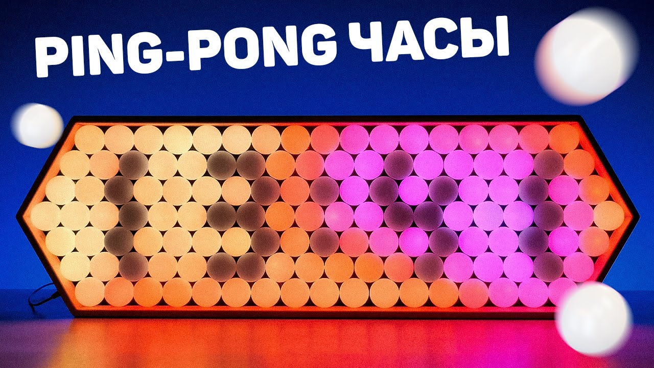

Часы из шаров для пинг-понга
Необычные самодельные часы-дисплей из мячей для настольного тенниса
  • Куча эффектов, несколько шрифтов
  • Адаптивная яркость и ночной режим
  • Синхронизация времени по WiFi
  • Приложение для настройки
