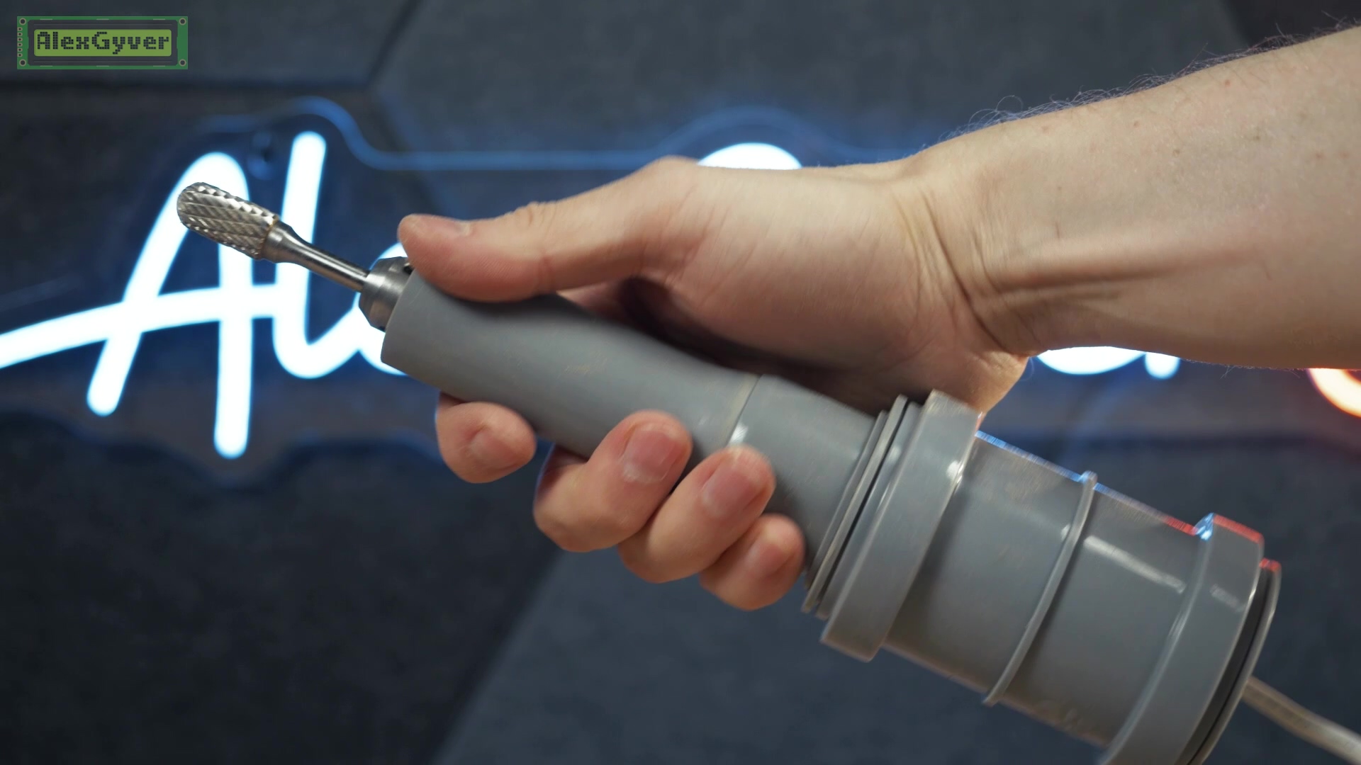

Корпус
  • Муфта 50
  • Заглушка 50 (2 шт)
  • Заглушка 40
  • Патрубок 32
  • Труба водопроводная 32, стенка 3 мм

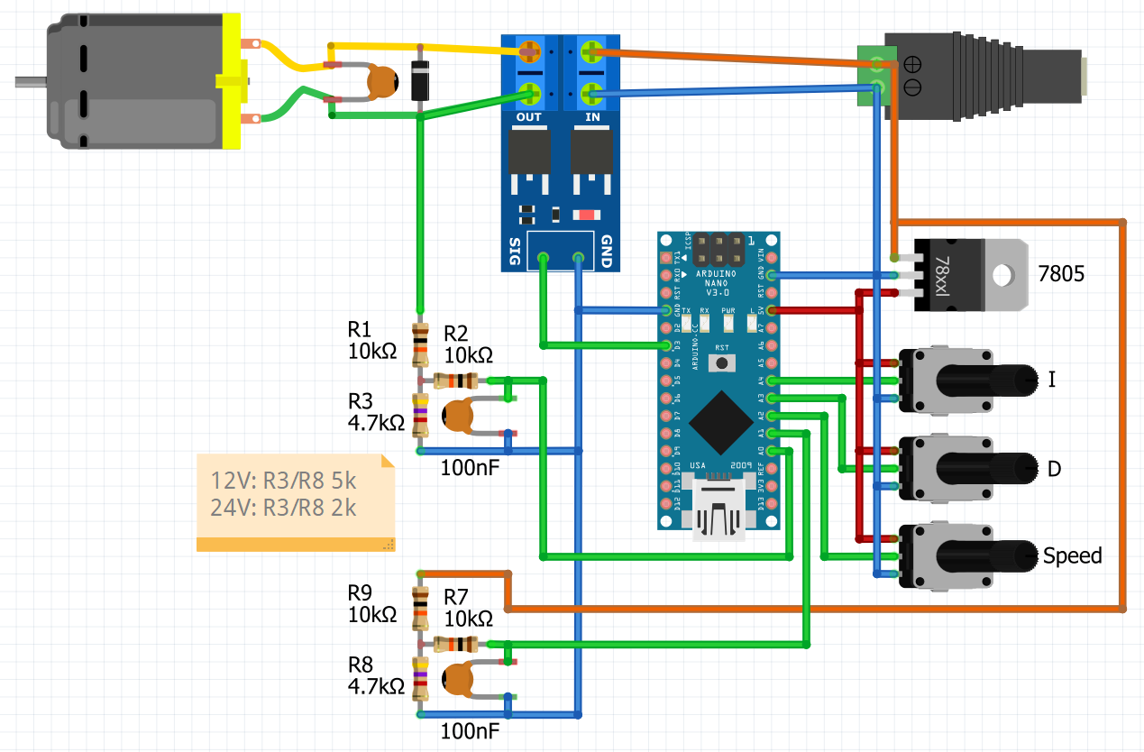

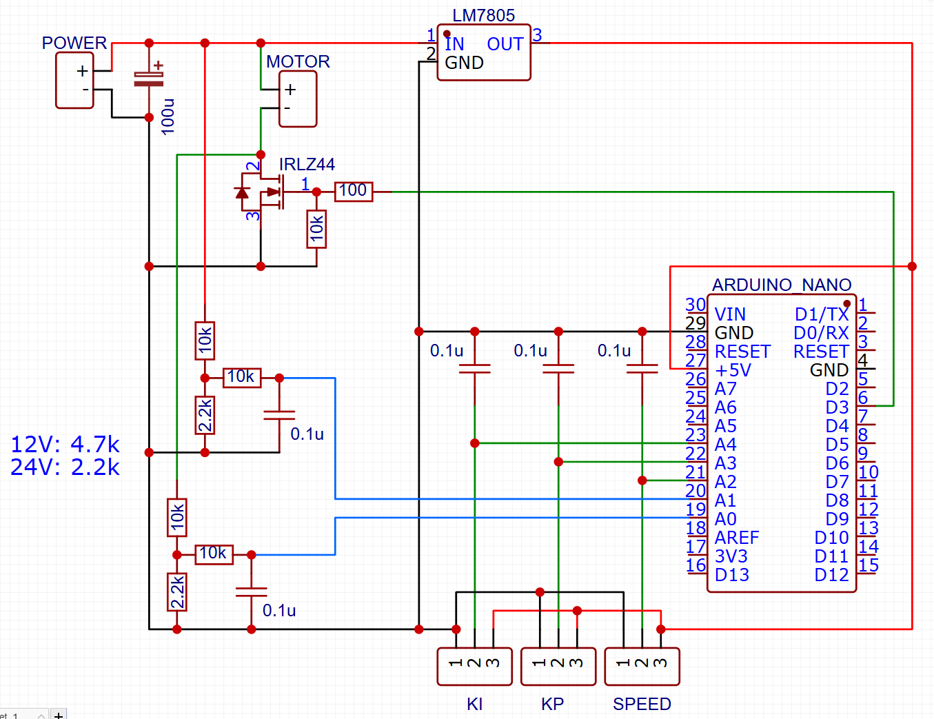

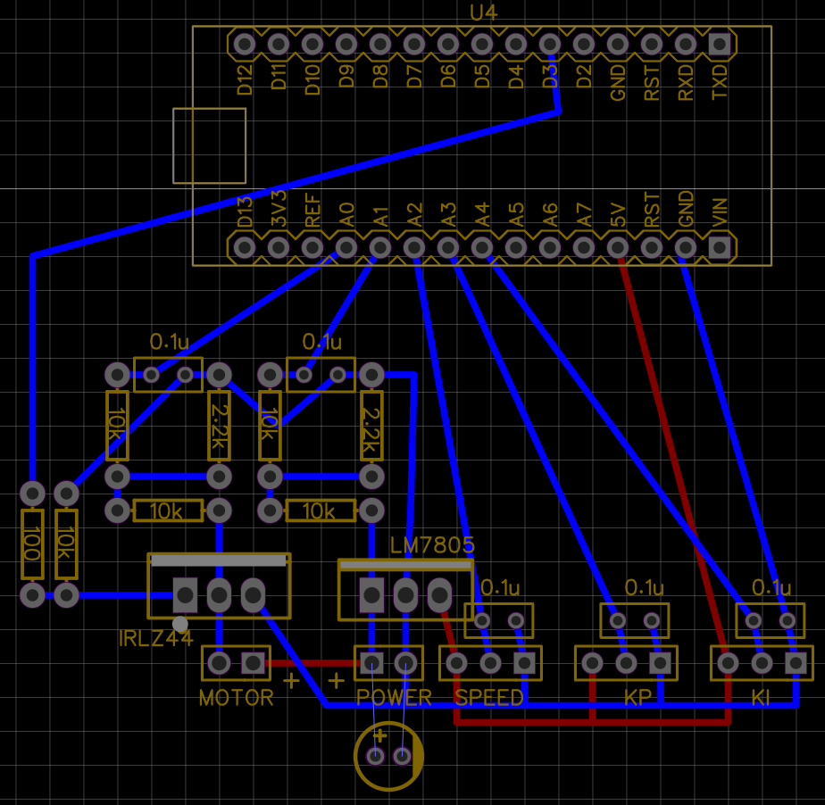

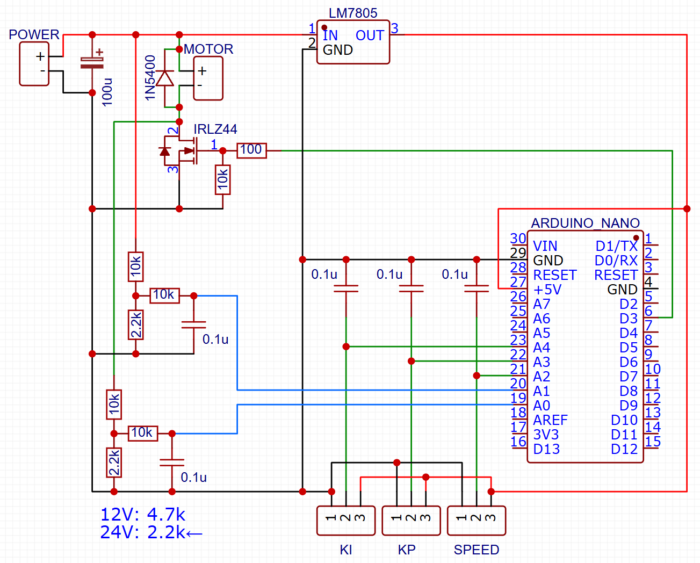

Схема
  • Потенциометры: 10k
  • Резисторы: мощность и точность любая
Примечание - диод лучше ставить не выпрямительный, а быстрый UF, в соответствии с нагрузкой (например 1N5825 или SR560 до 5 Ампер). Также в защитных целях рекомендуется быстрая оптопара между пином МК и затвором транзистора
