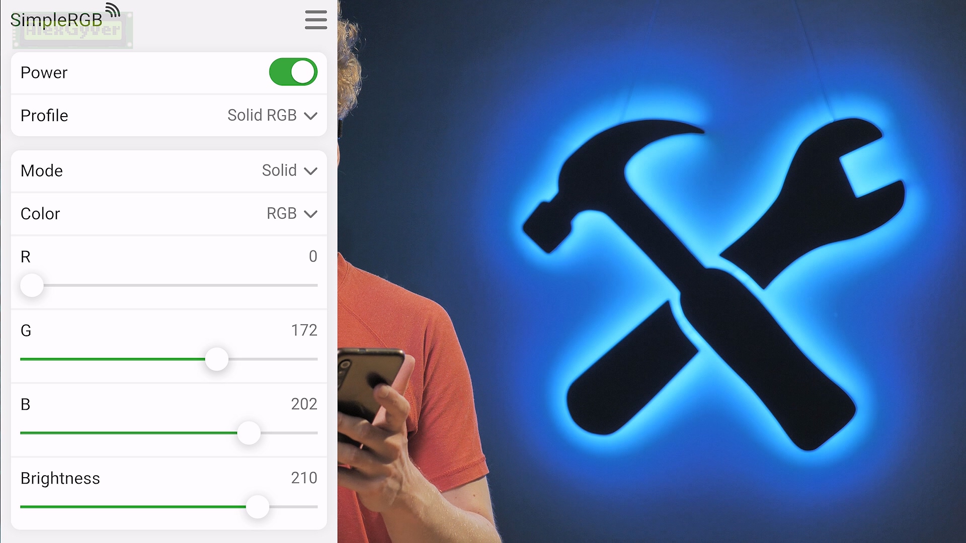

  • Система профилей
  • 4 статических режима, один динамический
  • Управление со смартфона

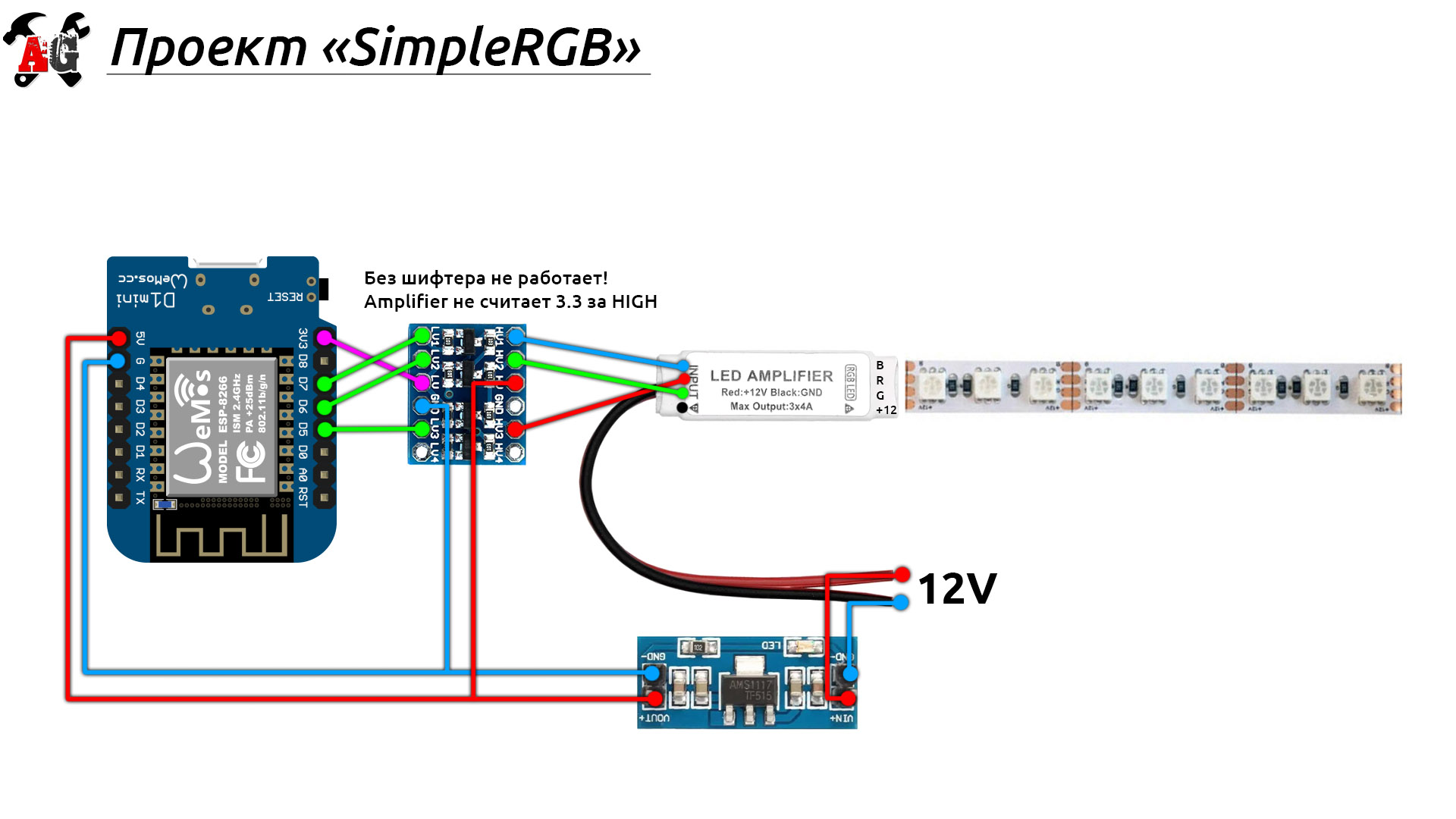

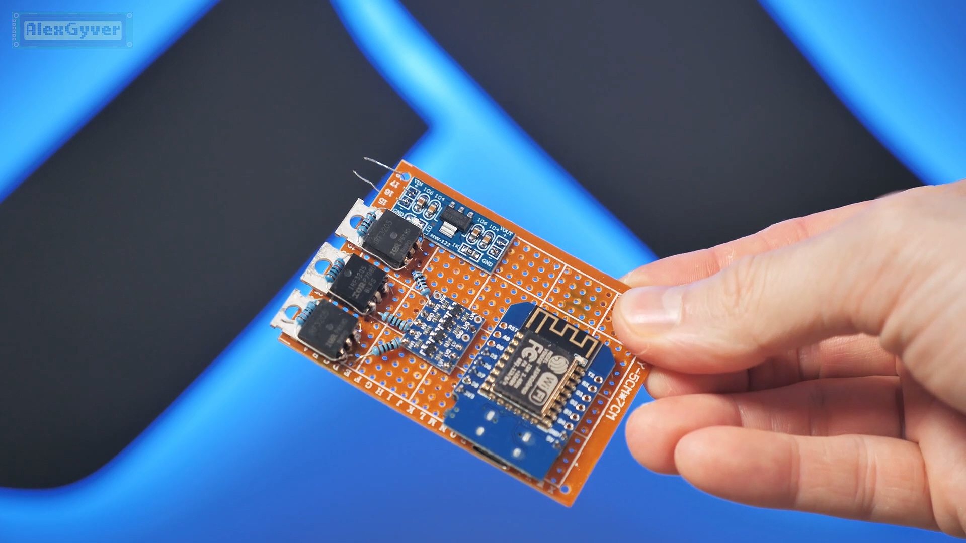

Железки со схемы
Схемы
