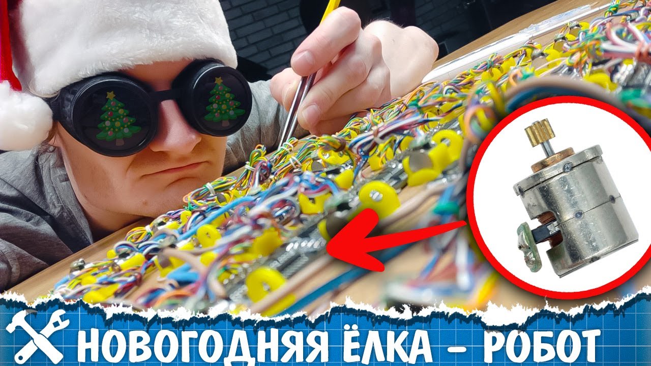

Ёлка из ёлочных шаров и шаговых моторов
  • 91 шаговый мотор
  • Управление по WiFi
