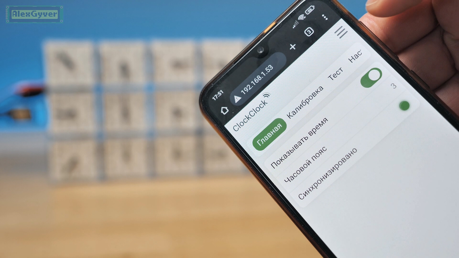

Этот проект основан на библиотеке веб-интерфейса Settings. После загрузки прошивки плата создаёт WiFi точку доступа, к ней нужно подключиться и настроить подключение к роутеру. Если при подключении к точке не откроется окно - нужно открыть браузер и перейти по адресу 192.168.4.1. После успешного подключения настройки будут доступны по локальному адресу платы, его можно посмотреть в панели управления роутером. Также есть приложение на Android для поиска устройства в локальной сети.
