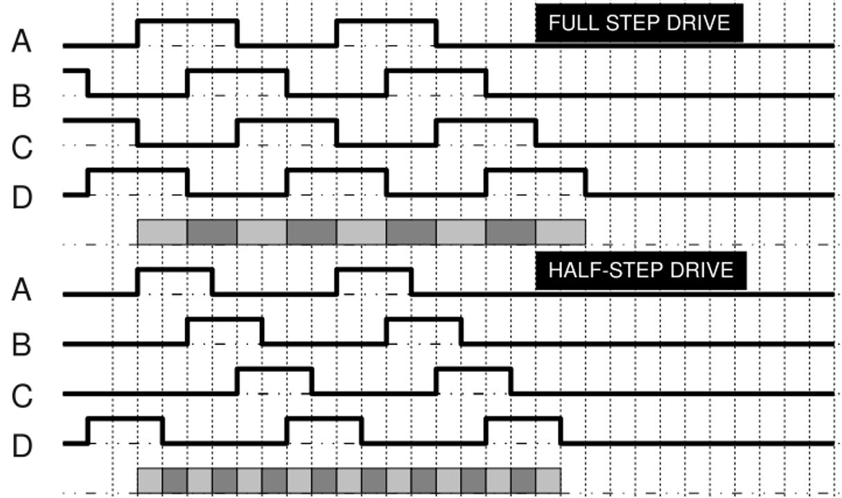

Фазы мотора выведены следующим образом:
Мотор управляется через драйвер, который по сути усиливает сигнал с пинов МК. Драйвер подключается к питанию 5V, а 4 управляющих входа – к любым цифровым пинам МК. Фаза мотора потребляет около 100 мА, поэтому возможно питание драйвера напрямую от платы Arduino.

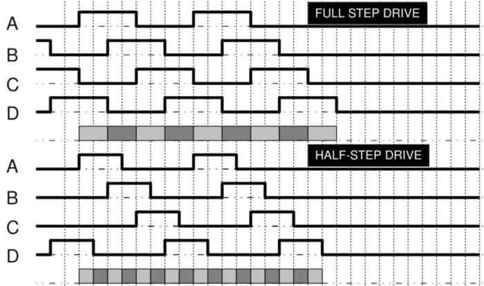

Для вращения мотора нужно подавать сигналы на пины драйвера в определённой последовательности:
Вот пример full-step режима. Пины я указываю в порядке A+, A-, B+, B-, т.е. средние пины при подключении (или в программе) нужно поменять местами.
