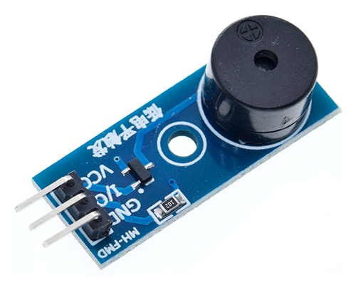

Зуммеры бывают в виде модулей: на нём установлен транзистор, который питает зуммер от VCC, а сам модуль управляется логическим сигналом (ему не нужен резистор) - это позволяет издавать максимально громкий звук.

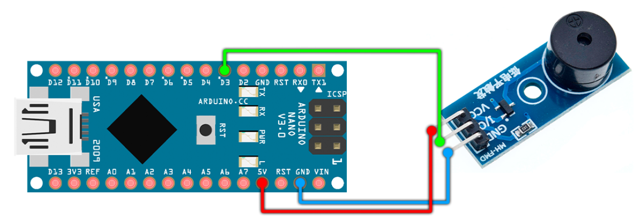

Подключение к Arduino #
Потребляет зуммер от 10 до 30 мА, поэтому в принципе можно подключать его к цифровому пину Arduino напрямую, но к esp8266 (Wemos mini) нужно подключать через токоограничивающий резистор с сопротивлением ~100 Ом:
Программирование #
Подробно разобрано в уроке про генерацию звука.
Если зуммер активный – достаточно подать на него высокий сигнал для включения звука. Тут можно даже использовать в качестве примера стандартный "блинк":
Код
pinMode(3, OUTPUT);
digitalWrite(3, 1);
delay(500);
digitalWrite(3, 0);
delay(500);
Если зуммер пассивный – всё гораздо интереснее, так как можно генерировать звук нужной частоты, то есть тона, самому! Данный код заставит зуммер пищать на частоте 1 кГц:
Код
tone(3, 1000); // пищать на пине 3, 1 кГц
delay(500);
noTone(3); // не пищать
delay(500);
