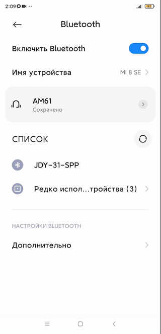

Android #
Для теста на Android я использую приложение Serial Bluetooth Terminal. Сопрягаемся с паролем 1234
, заходим в программу, открываем настройки слева, Devices, выбираем JDY-31 и подключаемся (кнопка со штекером в левом правом углу экрана. Модуль подключен к аппаратному Serial, на Arduino прошит код, отправляющий принятые данные обратно в Serial (эхо):
