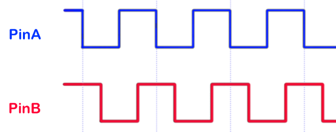

Инкрементальный энкодер по сути заменяет собой две кнопки - при вращении в одну сторону нажимается одна, в другую - вторая. При вращении он генерирует квадратный сигнал со смещением на половину фазы, поэтому для обработки нужен специальный алгоритм.
