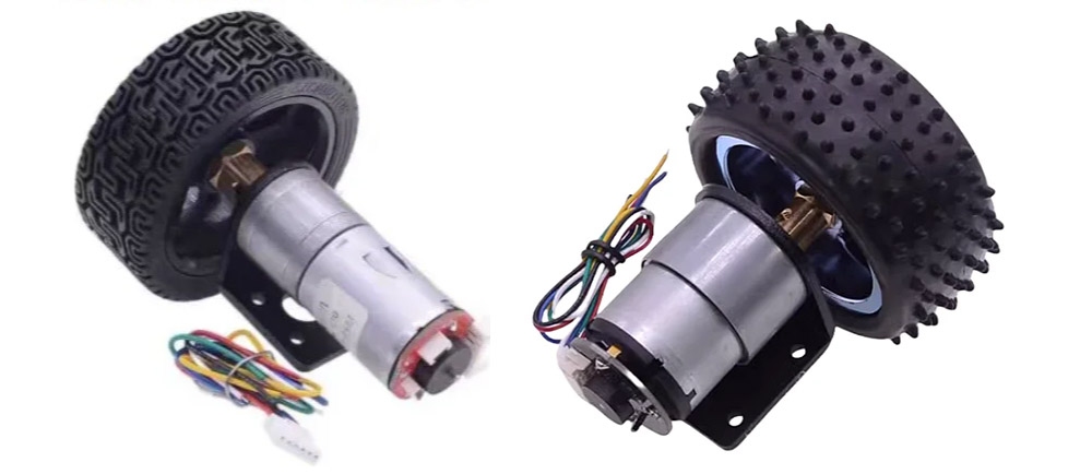

Точно так же работают энкодеры, которые стоят на некоторых моторчиках, например популярных JGA25 и JGB37, которые часто используются для самодельных роботов:
Рассмотренные ниже алгоритмы можно использовать в том числе для таких моторов.
