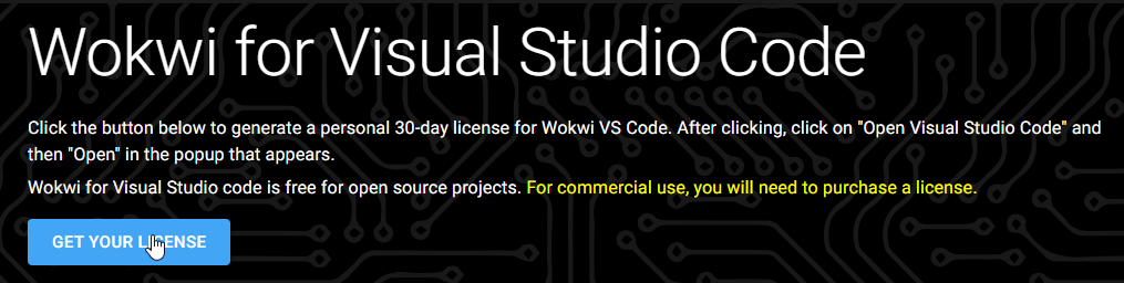

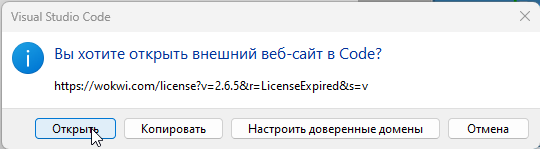

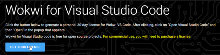

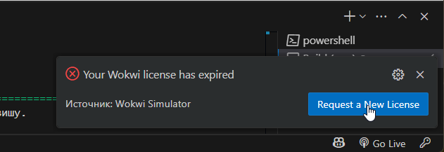

Лицензия #
При первом запуске симуляции расширение попросит активировать лицензию через браузер - нужно перейти и подтвердить получение лицензии, она бесплатная:
