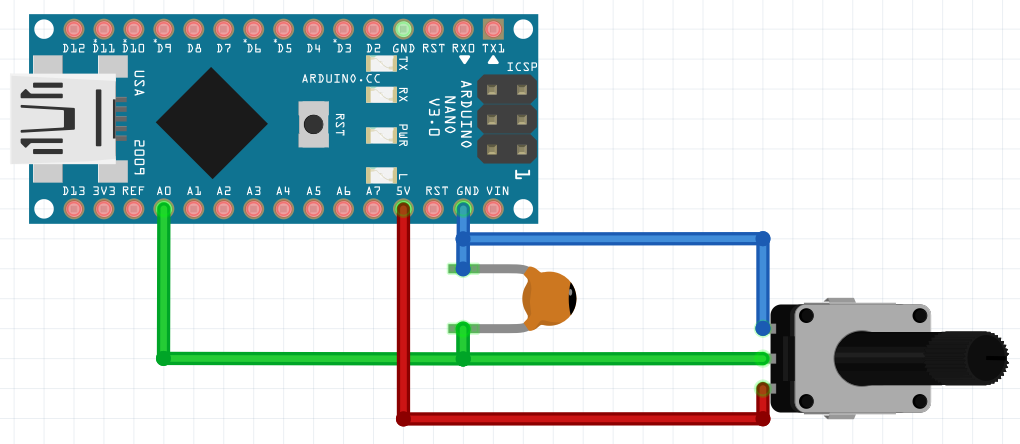

Если потенциометр стоит в реальном устройстве, вынесен на длинных проводах или дорожках, а неподалёку расположены моторы или провода с большим током - в сигнальном проводе могут наводиться помехи. Для их подавления достаточно всего лишь добавить в схему конденсатор между сигналом и GND - потенциометр уже имеет сопротивление и образуется RC цепь, которая будет гасить помехи. Конденсатор нужно ставить около МК, а не около удалённого потенциометра:
Для 10 кОм потенциометра достаточно типового конденсатора на 0.1 мкФ, чтобы погасить большинство помех в реальном устройстве - частота среза фильтра получится около 160 Гц. Конденсаторы на 1 или 10 мкФ погасят до 16 и 1.6 Гц соответственно - сглаживание уже может быть заметно визуально.

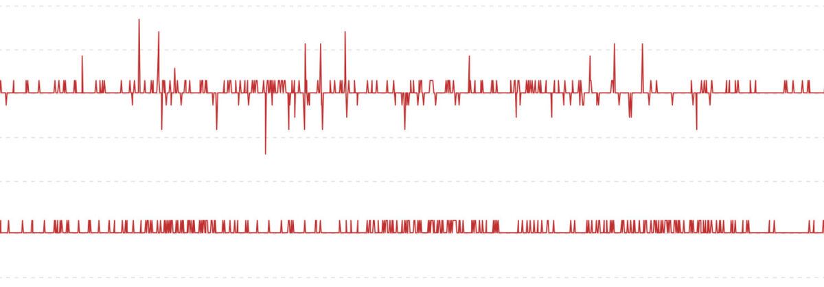

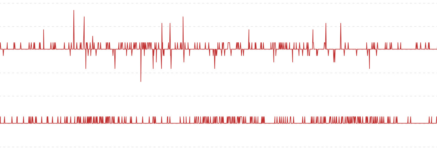

На графике - сигнал с потенциометра при наличии рядом щёточного мотора под переменной нагрузкой. При добавлении 0.1 мкФ помехи пропали, остался нормальный шум АЦП в 1 единицу. Причём по "плотности" шума на втором графике видно, в какие моменты идёт помеха, но срезается фильтром.
