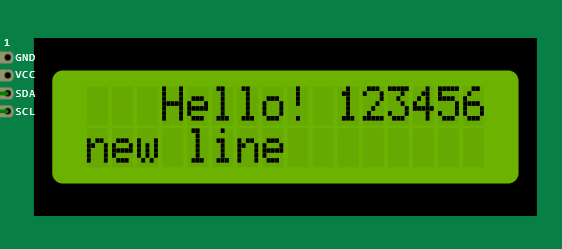

Печать текста #
Библиотека позволяет печатать в дисплей привычными методами print()/println(), автоматический перенос при переполнении строки по умолчанию отключен. Перед печатью можно настроить позицию курсора через setCursor(столбец, строка):
#include <GyverLCD.h>
GyverLCD lcd(0x27, 16, 2);
    Wire.begin();
    lcd.begin();
    lcd.setCursor(3, 0);
    lcd.println("Hello! 123456789"); // не влезет - обрежется
    lcd.print("new line");

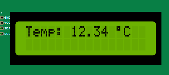

У дисплея есть своя таблица символов, это английские буквы, стандартные символы и иероглифы (языковая группа зависит от модели контроллера). Стандартные символы, такие как !@#$%&()* и прочие выводятся просто текстом через print(), остальные можно вывести по их коду при помощи write():
Из интересных:
  • Стрелка вправо: 0x7E
  • Стрелка влево: 0x7F
  • Символ градуса: 0xDF
  • Прямоугольник: 0xFF
lcd.print("Temp: ");
lcd.print(12.34);
lcd.print(' ');
lcd.write(0xDF); // градус
lcd.print('C');

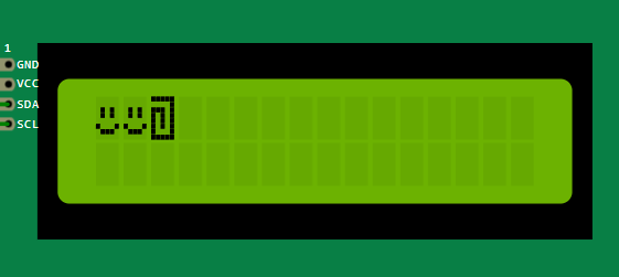

Свои символы #
У дисплея есть 8 ячеек под кастомные символы. Для вывода своего символа его нужно однократно загрузить в желаемую ячейку и вызвать write(номер ячейки) - символ напечатается в текущую позицию курсора. После вывода символ остаётся в памяти, т.е. загружать его каждый раз не нужно. Ячейки можно перезаписывать другими символами, но дисплей сразу обновляется, т.е. если символ под номером N выведен на дисплей, а затем в эту же ячейку был загружен другой символ - старый символ поменяется на новый. Ячейки сбрасываются при перезагрузке и повторной инициализации дисплея.

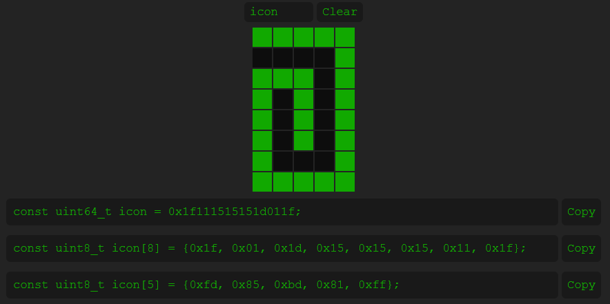

В классической библиотеке используется массив из 8 байт, что не очень удобно и эффективно по памяти, в GyverLCD предлагается использовать 64-битные значения (классический вариант также поддерживается). Для создания иконок можно использовать встроенный генератор из папки utils, он также доступен онлайн по ссылке.
64-бит иконки можно удобно создавать прямо в программе при помощи функции glcd::glyph64. Пример и результат:
// смайлик через "редактор"
uint64_t smile = glcd::glyph64(
    0b00000,
    0b00000,
    0b01010,
    0b01010,
    0b00000,
    0b10001,
    0b01110,
    0b00000);
    Wire.begin();
    lcd.begin();
    // создать в ячейке 0
    lcd.createChar(0, smile);
    // вывод ячейки 0
    lcd.write(0);
    lcd.write(0);
    // ячейка 1
    lcd.createChar(1, 0x1f111515151d011f);  // спираль
    lcd.write(1);

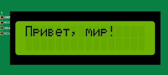

Вывод на кириллице #
Библиотека поддерживает вывод текста на кириллице: программно (для любых дисплеев) и аппаратно (для дисплеев с таблицей кириллицы). Подробности и ограничения указаны в описании к библиотеке. Для обычного английского дисплея достаточно просто использовать класс GyverLCD_UTF8:
#include <GyverLCD_UTF8.h>
GyverLCD_UTF8 lcd(0x27, 16, 2);
    Wire.begin();
    lcd.begin();
    lcd.print("Привет, мир!");
