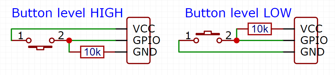

Кнопка замыкает два контакта, поэтому пин МК должен быть подтянут к противоположному полюсу питания резистором ~10 кОм:
В Arduino мы можем подключить кнопку к GND и использовать внутреннюю подтяжку пина INPUT_PULLUP:
#define BUTTON_PIN 3
    pinMode(BUTTON_PIN, INPUT_PULLUP);
    bool state = !digitalRead(BUTTON_PIN);  // инвертируем
    Serial.println(state);      // 1 - нажата, 0 - отпущена
    delay(100);
Несмотря на инвертированную логику нажатия, вариант с подтяжкой к плюсу питания используется на практике очень часто по целому ряду причин:
  • В большинстве МК есть встроенная подтяжка к питанию, чего не скажешь о подтяжке к GND
  • GND является общей точкой схемы и почти всегда есть рядом, поэтому к кнопке нужно "тащить" только вывод на GPIO
  • Разводить печатную плату по этой же причине гораздо проще и удобнее
  • Замыкание сигнального провода на GND безопасно (в сценарии где от кнопки отвалился провод и упал на плату или корпус)
  • Это естественная open-drain логика, низкий активный уровень исторически очень распространён во многих микросхемах и шинах
Модуль #
Модуль подключается к питанию и цифровому пину. На плате пин кнопки подтянут к GND резистором:
  • При нажатии кнопка выдаёт сигнал HIGH
  • Режим работы пина должен быть INPUT, а не с подтяжкой к питанию, как у обычной кнопки!

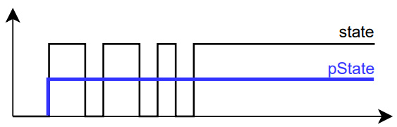

Дребезг и помехи #
Кнопка не идеальна и контакт замыкается не сразу - какое-то время он механически "дребезжит" (bounce) - внутри кнопки находится металлическая пластинка, которая колеблется при нажатии и отпускании. Прогоняя данный алгоритм, система опрашивает кнопку и условия приблизительно за 6 мкс, то есть кнопка опрашивается около 166'666 раз в секунду! Этого достаточно, чтобы получить несколько тысяч "нажатий" вместо одного:
Нажатие кнопки. При отпускании получится аналогичная картина
Кнопка нажата
Кнопка отпущена
Кнопка нажата
Кнопка отпущена
Кнопка нажата
Для однозначного определения состояния кнопки дребезг нужно "погасить" - debounce.

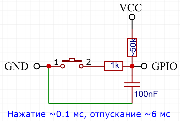

Дребезг и помехи можно гасить аппаратно - при помощи RC фильтра, образованного резистором и конденсатором, а можно программно - опрашивая кнопку по времени.
Аппаратный дебаунс 1 #
В наборе GyverKIT Aliexpress
START
IOT
Купить
START
IOT
Купить
START
Купить

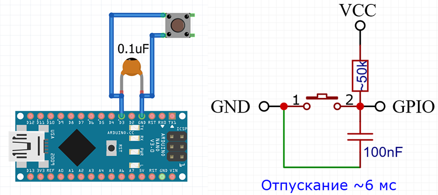

Самая простая схема - ассиметричная. При использовании внутренней подтяжки достаточно добавить в схему конденсатор, который будет медленно разряжаться через резистор подтяжки:
В данной схеме нажатие кнопки даёт мгновенный сигнал на GPIO, а отпускание происходит плавно. Если кнопка дребезжит - медленный рост сигнала при отпускании не даёт помехам подняться выше логического уровня и дребезг гасится. Но эта схема не защищает от помех, т.к. "нажатие" происходит без задержки, а сопротивление подтяжки мало - выброс от мотора или другой катушки неподалёку может запросто "прижать" такую кнопку. Для увеличения времени дебаунса можно увеличить ёмкость конденсатора, но тогда лучше добавить ещё один защитный резистор примерно на 1 кОм - конденсатор ведь разряжается прямо в кнопку:
Здесь уже образуется полноценная RC цепь и нажатие тоже будет сглаживаться. Но если уж мы добавили резистор, то лучше добавить ещё один и сделать более симметричную схему.

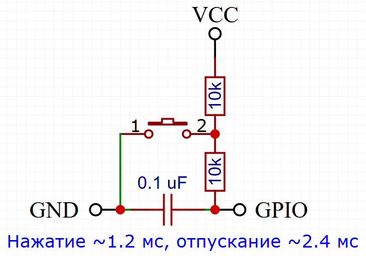

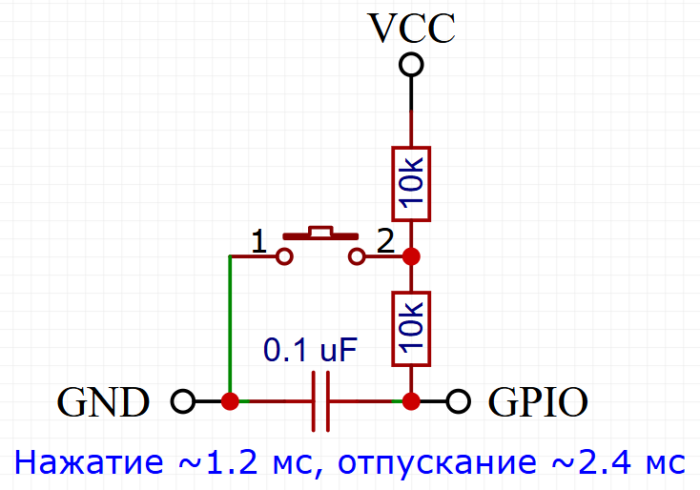

Аппаратный дебаунс 2 #
Убираем внутреннюю подтяжку и заменяем её внешней, со стабильным и не таким высоким сопротивлением, как у внутренней - это будет надёжнее:
Данная схема сглаживает и нажатие, и отпускание, в реальных проектах лучше применять её (или ещё более надёжные схемы). С указанными номиналами схема сгладит мелкий дребезг и помехи, но лучше добавить дополнительный программный антидребезг на 20-40 мс - для кнопки, нажимаемой человеком. Также можно взять 1 мкФ конденсатор вместо 0.1 - тогда время гашения увеличится в 10 раз (до 12 и 24 мс) и будет полноценным аппаратным гашением дребезга, что важно в случаях, когда кнопка подключена на прерывания и/или пробуждает устройство из режима сна.
