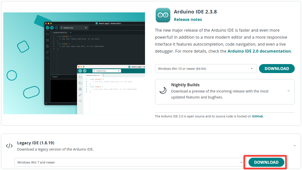

Скачать IDE можно с официальной страницы, листаем до главы Legacy IDE (1.8.19), выбираем свою ОС и жмём DOWNLOAD:
Не рекомендуется устанавливать Arduino Windows app из магазина приложений Windows, а также Beta Builds, Hourly Builds и старые версии!
