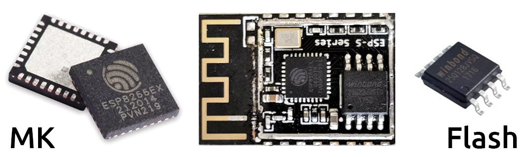

Обратите внимание: ESP8266 - это именно сам МК, микросхема. На платах часто можно встретить модуль ESP-12, который содержит ESP8266, антенну и флеш-память - у ESP8266 нет своей флешки:
Под капотом у ESP-12S

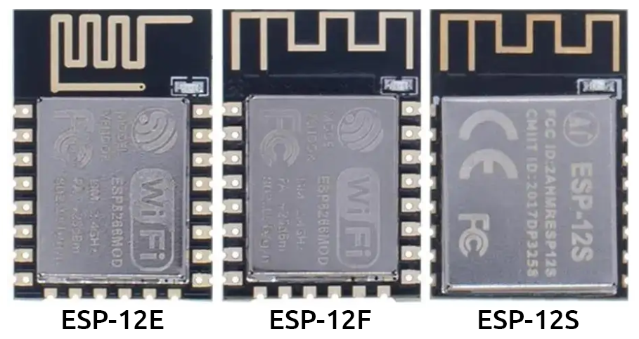

Версии ESP-12 #
  • ESP-12 - первая версия с не самой удачной разводкой. Сейчас почти не встречается, к использованию не рекомендуется
  • ESP-12E - выведены дополнительные пины МК
  • ESP-12F - улучшена антенна. Распиновка и футпринт как у ESP-12E
  • ESP-12S - антенна стала ещё лучше. Убраны пины, отвечающие за флешку (нижняя линия пинов) - на практике они и не используются. С этой версией удобнее всего разводить плату - лучше подходит для проектов
