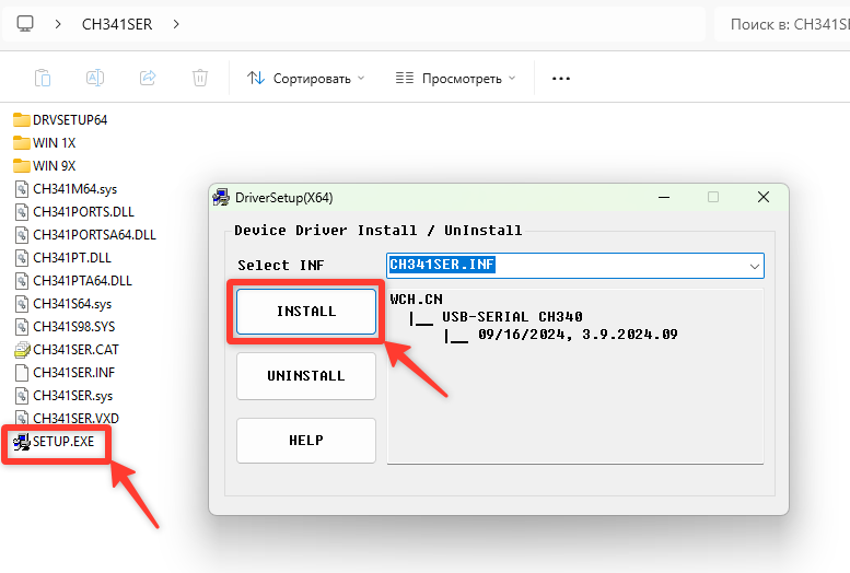

- CH340/CH341 - распаковать архив, запустить
SETUP.EXE, в окне нажатьINSTALL - CH343 - распаковать архив, запустить

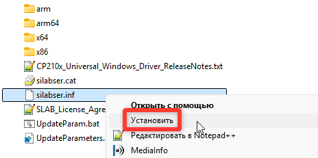

SETUP.EXEиз папки Driver, в окне нажатьINSTALL - CP2102 - распаковать архив, правой кнопкой на файл

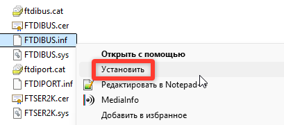

silabser.inf-Установить - FT232 - распаковать архив, правой кнопкой на файл
FTDIBUS.infиз папки Image -Установить
