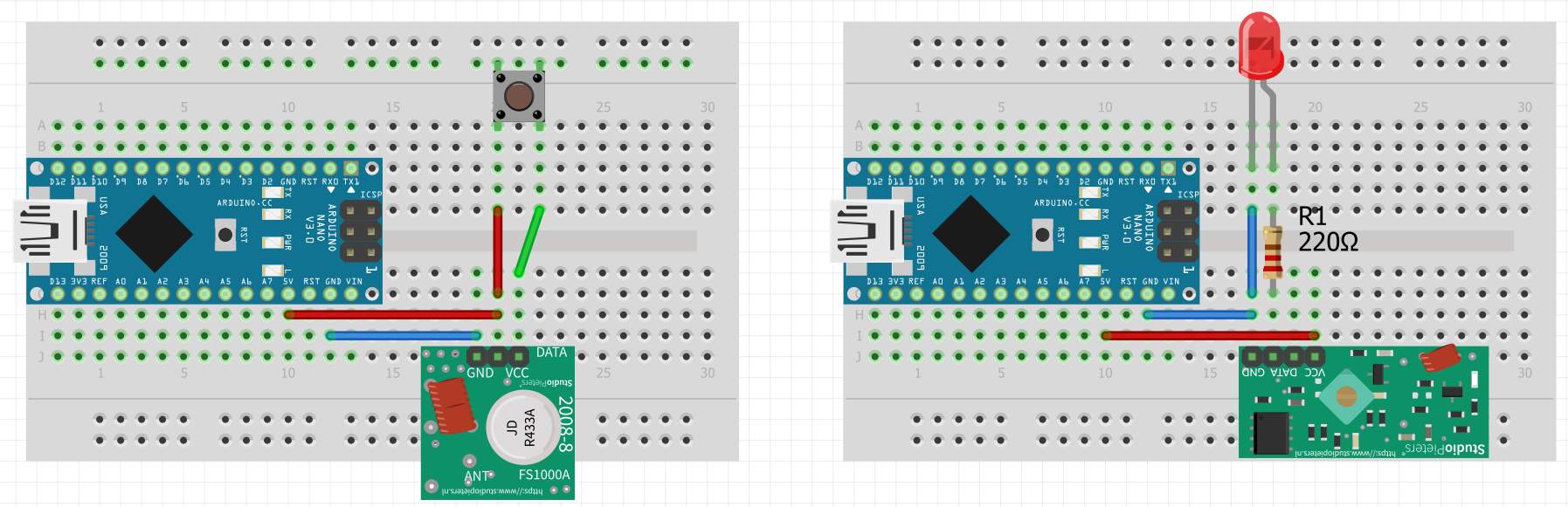

Проверить работоспособность модулей можно даже без Arduino (здесь она используется как источник питания), подключив кнопку на вход и светодиод на выход:
Если нажимать на кнопку несколько раз в секунду - состояние светодиода будет соответствовать кнопке (нажата - горит). Если отпустить или наоборот зажать на некоторое время - приёмник начнёт ловить помехи и светодиод будет вспыхивать случайно. Это особенность работы данных модулей - для стабильной передачи сигнал должен постоянно меняться, поэтому для передачи данных используют специальные интерфейсы и библиотеки.
