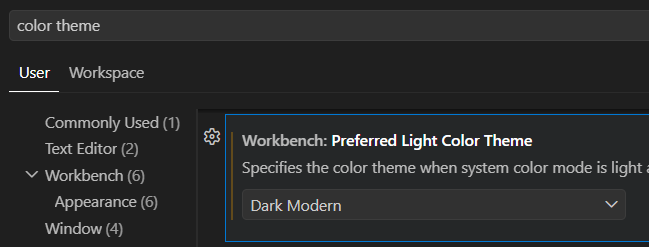

В версии 1.113 изменили стандартную тему с Modern на VS Code, на мой взгляд она ужасна. Вернуть как было в предыдущих версиях можно тут:

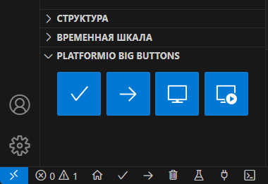

Последний опциональный штрих - установить расширение PlatformIO Big Buttons, оно позволит не целиться по микрокнопкам при загрузке проекта:

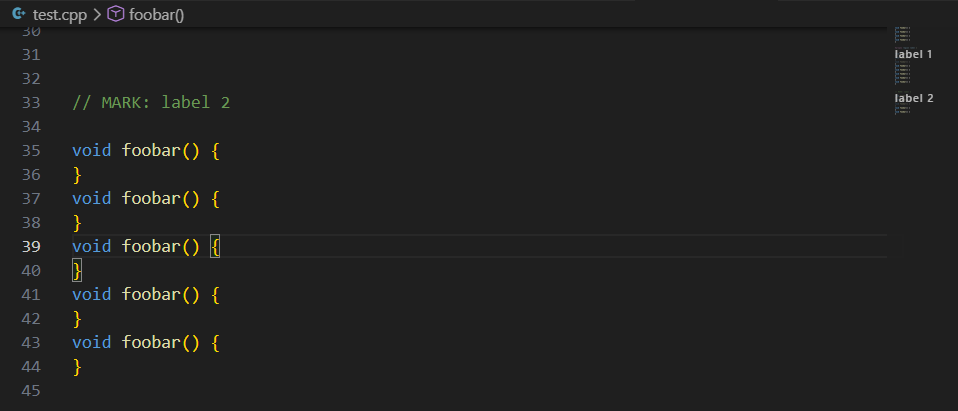

Для удобной работы с большими файлами кода можно ставить отметки, которые будут отображаться на мини-карте. Это можно делать как через #pragma region xxx, так и через // MARK: xxx. Второй вариант предпочтительнее, т.к. pragma может вызывать предупреждения в логе компиляции:
#pragma region label 1
код...
// MARK: label 2

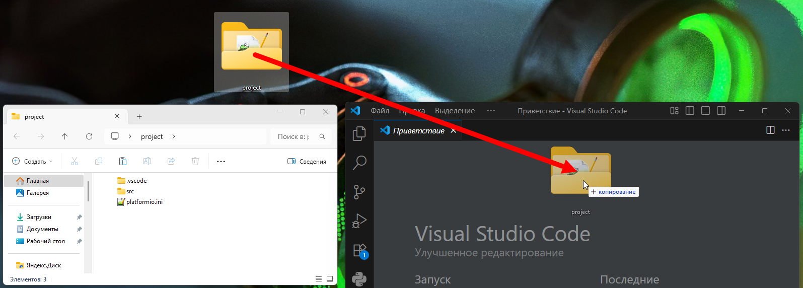

Для того, чтобы открыть чужой проект из Интернета, достаточно перетащить в окно VS Code папку, содержащую platformio.ini - всё остальное IDE скачает и настроит сама:
  • Нужные пакеты и утилиты для поддержки плат, SDK и фреймворки нужных версий скачаются и установятся глобально в системную папку PlatformIO
  • Библиотеки из списка зависимостей скачаются в папку проекта в .pio
Для выбора порта, загрузки или компиляции программы используем кнопки в окне IDE:
Теперь достаточно выбрать плату и нажать кнопку загрузки!
