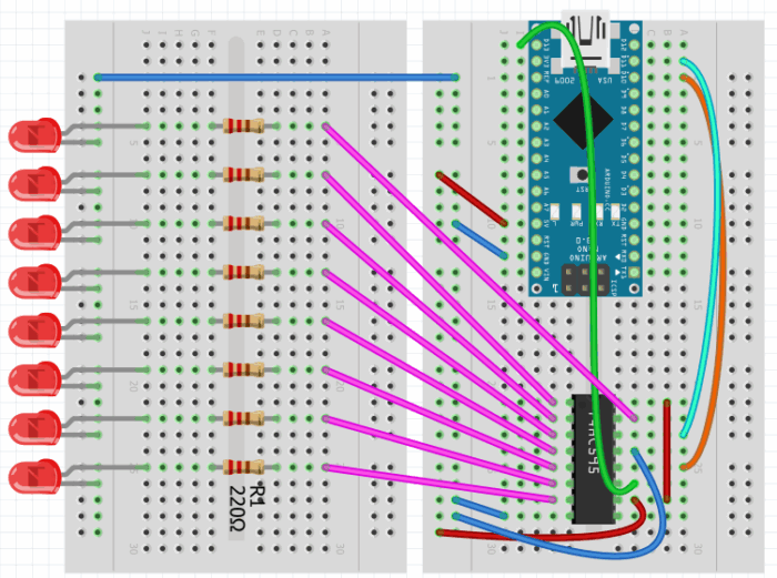

  • Пины DS и SHCP (передача данных, дата и клок) подключаются к любым цифровым пинам, либо к выводам MOSI и CLK аппаратной шины SPI для более высокой скорости передачи данных. Далее по тексту буду называть их DATA и CLOCK, как в SPI
  • Пин STCP (скопировать из регистра сдвига в регистр хранения) - на любой цифровой пин. По сути он тут играет роль CS, как в SPI, дальше буду называть его так
  • Дополнительно пин OE (отвечает за состояние выходов) я подключил к GND - сразу их включим
  • Пин MR (сброс памяти) - подключаем к VCC, чтобы регистр запоминал отправленные ему данные
Вот так может выглядеть подключение вместе со светодиодами для демонстрации работы:
Я подключил дату и клок на SPI для примера (пины MOSI D11 и CLK D13 на Нано) - будем управлять и так и так.
И вот в симуляторе (ссылка на проект) я подключил два сдвиговика к тем же пинам - можно открыть проект и поэкспериментировать. Светодиоды подключены слева направо к выходам 0.. 7. Слева находится сдвиговик, подключенный в цепочку первым:
