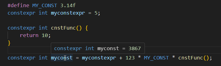

Такое выражение может быть присвоено constexpr константе:
#define MY_CONST 3.14f
constexpr int myconstexpr = 5;
constexpr int cnstFunc() {
return 10;
constexpr int myconst = myconstexpr + 123 * MY_CONST * cnstFunc();

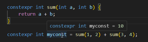

Отличие от обычной константы состоит в том, что выражение в любом случае вычисляется компилятором, т.е. даже не попадает в программу после компиляции - только результат в виде числа. Современные IDE, например VS Code (урок), подсвечивают результат, если навести курсор на имя константы - очень удобно, можно отлаживать некоторые конструкции даже не компилируя программу, не говоря о том, чтобы её запускать.
