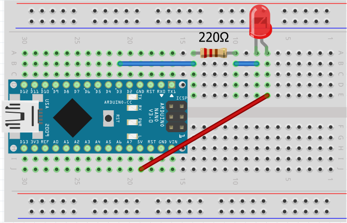

Подключение к Arduino #
Светодиод подключается анодом к цифровому пину через резистор, как было описано выше:
