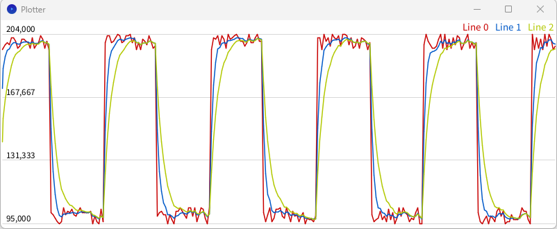

Результат:
  • Красный: сигнал
  • Синий: адаптивный k в диапазоне 0.1.. 0.5
  • Зелёный: статичный k = 0.25
В итоге адаптивный фильтр работает резче при резких изменениях и плавнее на статичном шуме, что даёт гораздо более качественный результат. Минимальный и максимальный k можно прикинуть по описанным выше формулам.

На деле он не сильно лучше обычного EMA:
